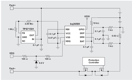

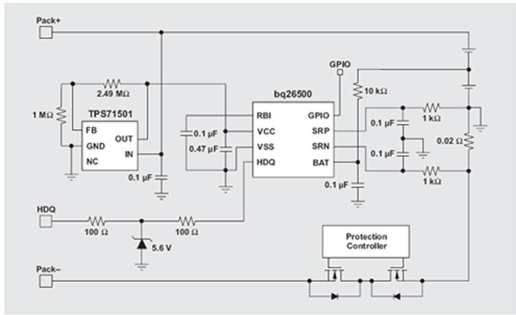

BQ26500可以用于双节保护板电路中么
大家有没有电路图发我一下的,谢谢!我也做了的,但是电池老是过放电。不知是什么问题的
