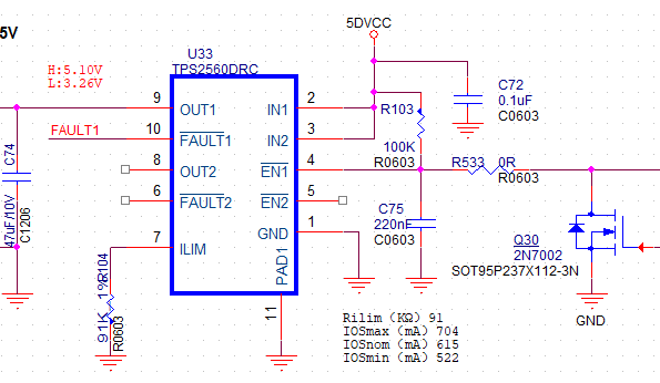

TPS2560: 5V输入,关闭开关后输出端有3.3V左右的电压。
Part Number: TPS2560
TPS2560关闭输出后,输出端依然有3.3V左右的输出。如何解决?谢谢!
因为在开关关闭时,输出端有可能还有其他电源供电,所以无法在开关关闭时将输出端拉低。
