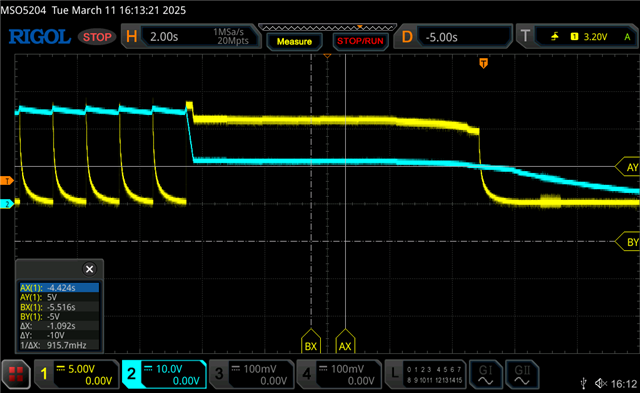

UCC256404: 启动异常
Part Number: UCC256404
在用UCC256404设计电路中,发现上电启动后输出电压建立缓慢,电源空载下反复重启,带载下不能启动。
下图蓝色波形为VCC引脚电压,黄色为RVCC引脚电压。RVCC引脚电压重新建立时间在1.2s左右,怀疑进入保护模式。
但是观测BW引脚和ISNS引脚电压均为发现问题。
问题在于轻载工况下反复重启后,经过一段时间,又可以建立输出电压。轻载输出电压建立后,可以正常带载。对于该问题如何解决?
