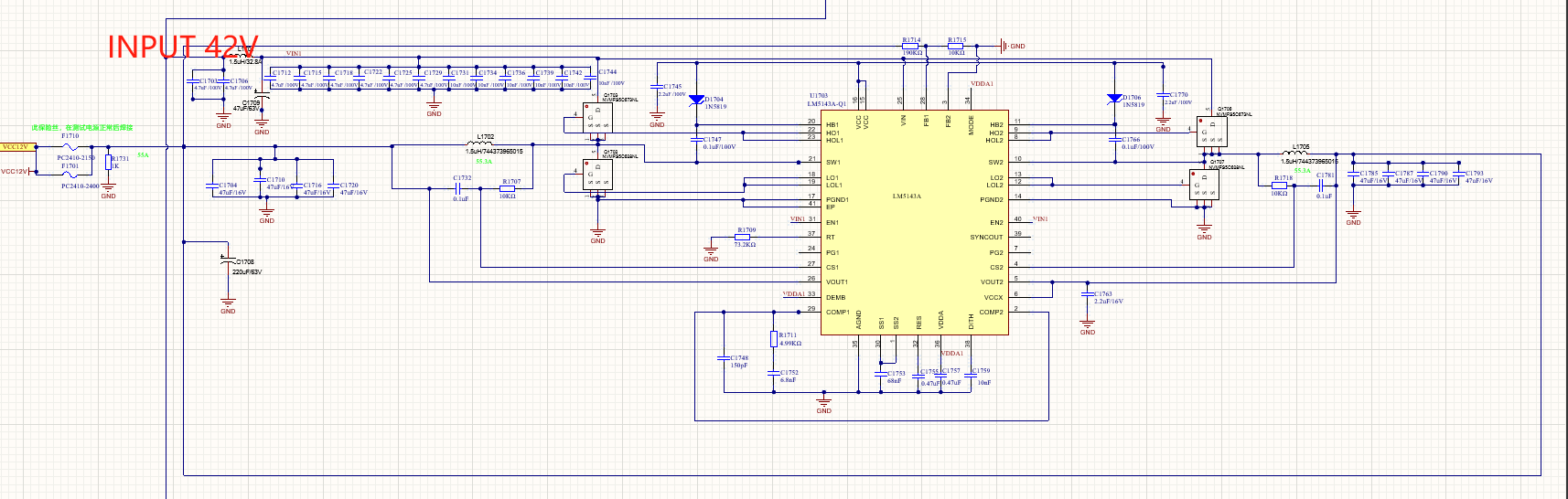

我们设计了一个12V的输出电压,已经测量了EN是42V,确认已经使能,但是测量的结果只有3.3V,并且VCC也是3.3V,我看手册写的VCC应该是5V,并且SS也测不到电压,用示波器观察不到波形,这是怎么回事呢?

关于你的咨询,下面链接的P21是这个芯片评估板的典型应用,跟你的电路对照检查下看看,哪里不同。
