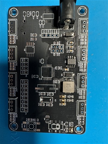

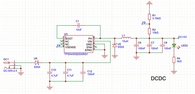

已检查所有引脚, 焊盘, 没有虚焊.

关于你的咨询,这个芯片主页的设计开发栏目下有电源设计工具webench,你输入一下设计参数。
会生成导出电路,跟你的设计电路比较对照下差异,排查一下。
www.ti.com.cn/.../TPS5450
