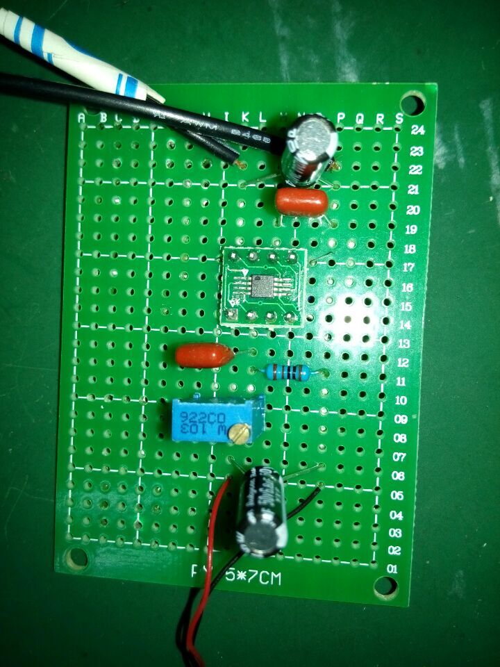

用SOP-8转接板加洞洞板焊接了一块TPS7A4901的TI官网推荐连接电路图。输入用的是12的开关电源,Vin和Ven电压都是14V,为什么Vout为0呢?
电容用的是两个6.8uf和两个104的。电阻一个是2K,另一个为50K的可变电阻器。希望可以手动调节输出。求高手解答

焊接不好,只要不短路最多是输出不稳定,因为你的layout不符合要求,不建议做这样的测试。
从现象看输入与输出已经短路了,你可以用万用表做一下确认? 同时检查一下焊接,以及在启动的时候是否是硬开关启动,导致输入出现非常大的spike烧坏芯片。

芯片的PowerPad必须接GND,否则容易损坏。
layout,输入输出电容很重要,建议你做PCB。
