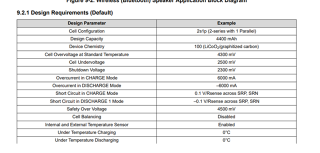

BQ28Z610 R1的Valid Update Voltage最小电压是多少伏?能保证flash工作正常,我看TI推荐的是2800mV,如下图
BQ28Z610 R1 flash有效更新电压具体电压范围是多少?能保证正常工作
您好
根据您的描述请参考以下说明结合您的配置:
https://www.ti.com.cn/cn/lit/ug/sluua65e/sluua65e.pdf
11.1 Cell Voltage Calibration
您的这个值是通过电池相对于基准采集上来,具体如何转换请您参考以上说明。
相关低压保护请参考以下初始值,在datasheet第24页
https://www.ti.com/lit/ds/symlink/bq28z610.pdf
实际请参考您的配置来取最小值。
