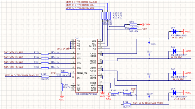

芯片上电后若INx脚一直保持为低电平,将OUTx短路到电源,此时只有FAULT脚变成了低电平,但CS脚对应通道的反馈电压任然为0。
把INx脚设成高电平一段时间后再设置成低电平,其他条件不变,再将OUTx短路到电源,此时FAULT脚会变成低电平且CS脚对应通道的反馈电压变为最大故障电压。
这种情况会导致在上电时无法立即判断出是否是短电源故障,请问下这个现象是正常的吗?
