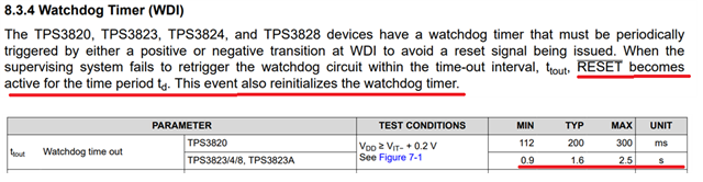

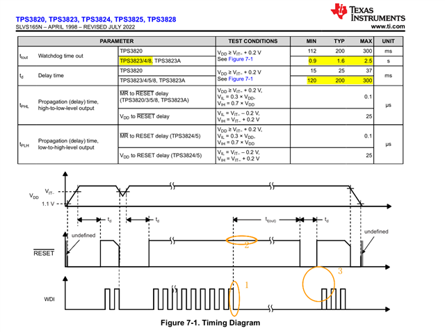

TI工程师好,这个电源监控加看门狗芯片的时序,看下我理解对吗?
圈1位置没有喂狗信号,因此延迟tout时间等待,这个tout也就是最大喂狗间隔?
超过tout时间后,产生复位信号,RESET拉低,保持td时间复位。
圈3位置有点不好理解,这个是td时间够了后,TPS3828自动将RESET拉高还是因为WDI喂狗信号有了变高的?
假设圈3位置没有WDI喂狗信号RESET会高吗?会不会是再持续tout时间然后复位td时间重复?
或者说这个MCU很迟钝,程序初始化时间长度刚好超过tout时间,是不是一旦产生一次复位信号,永远就重新起动不了。
