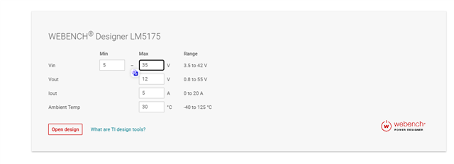

您分享的原理图不是特别清晰。同时您的输出要求是多少?
根据您需求,官方提供以下工具辅助设计和排查问题。
LM5175计算阻容匹配的计算器:
https://www.ti.com/tool/LM5175QUICKSTART-CALC
电源辅助设计工具webench (www.ti.com.cn/.../LM5175
您可以将参数输入,这个工具会给您推荐相关参考设计以及相关测试报告等辅助您设计
官方仿真模型,通过仿真验证是否有设计逻辑的问题。
https://www.ti.com.cn/cn/lit/zip/snvm731
关于布局请参考datasheet (https://www.ti.com/lit/ds/symlink/lm5175.pdf)
第28页11.1 Layout Guidelines,请您参考。
请您综合以上工具来解决您的问题。
