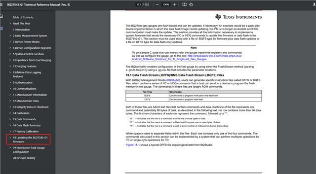

我们查询了论坛的帖子,提到可以通过BQFS文件进行升级。帖子如下:
https://e2echina.ti.com/support/power-management/f/power-management-forum/959670/bq27542evm-bq27542g1-mcu-soc-i2c#
 根据这个帖子,我们得知不同的电量计型号,有不同bqfs文件格式不同,所以咨询下针对 BQ40Z50-R1这个型号。
1.是否可以通过BQFS文件升级
2.如果可以通过BQFS文件升级, 文件格式长啥样的,每行的数据有多少?
3.能否提供些例子参考
