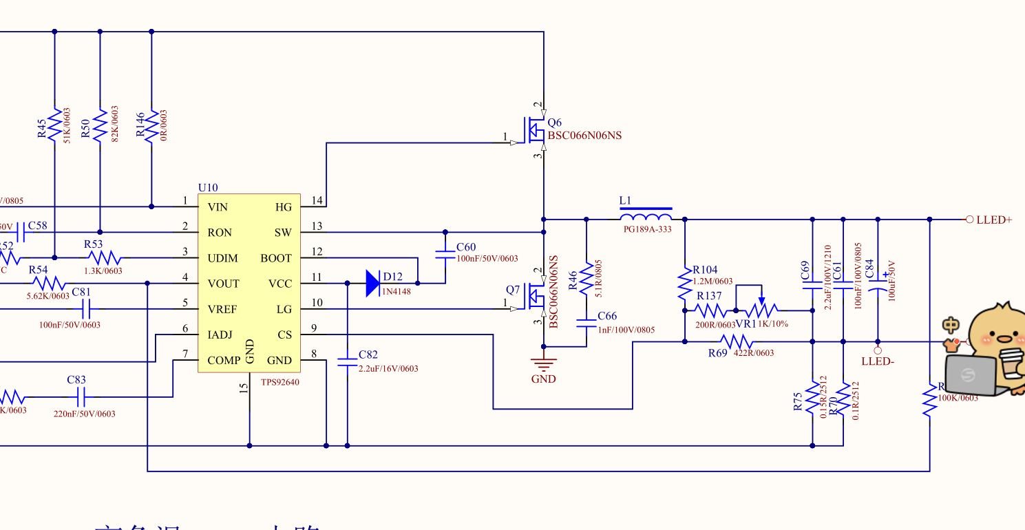

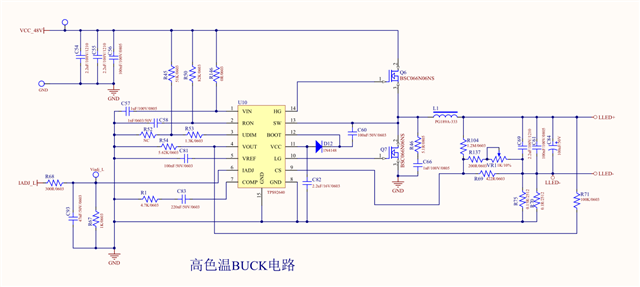

你好 请问下使用这款控制芯片,发现模拟量输入为0时,灯珠仍然存在微微亮现象,是否和电阻R104 R69等取值不符合要求有关?
您能否附上一份清晰的示意图图片/pdf? 模拟输入为0:您是否将IADJ应用为0? 您使用了什么类型的灯珠?
您能否测量IADJ,CS和Led-的电压波形?
