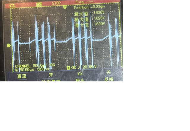

TPS92641LED驱动,输入60V,输出约51V3A,驱动16LED。采用UDIM进行PWM调光。先出现如下问题,请帮忙分析一下:
1、输出电流最大只能到2.6A左右,IADJ输入2.54V,取样电阻为0.08欧姆,PWM 占空比100%,刚开机电流可到2.6A,但是会慢慢降低到1.2A左右,请帮忙分析一下原因,不知道是不是芯片温度升高导致
2、输出电流纹波很大,如下图1
3、测量SW开关波形,发现开关频率与设置不同,开关频率设置为500khz,但是从示波器上看有3000Khz,如下图2
请问开关频率这么高正常吗?帮分析一下原因。非常感谢!
