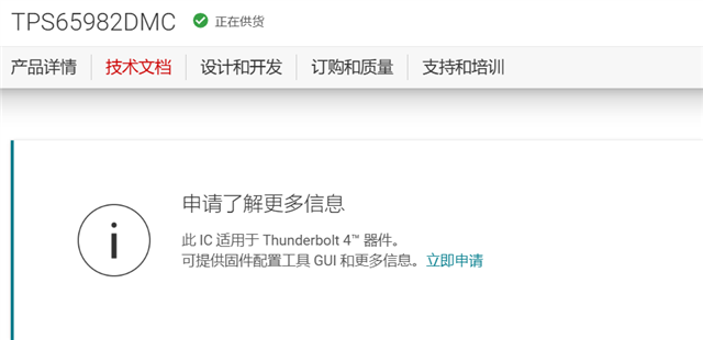

  • 创建TPS65982DMC与外部Flash ROM的完整映像有参考的操作文档之类的资料吗?
  • 您好,
         请参考前面回复,在官网申请固件及相关设计资源,没有其他渠道提供。
