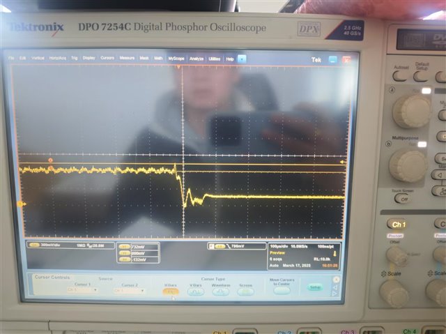

现在测试时发现PCB电源线太长了,直流阻抗造成大电流时压降。 现在用的时近端反馈,如果改成远端遥感的话,能只用正极单端方式吗?
tps548a29这边遇到工作不稳定,会概率出现输出停止的问题
在遥感差分线上加入了0.1uf的电容
KUPS_GENS _ KUPS_GENS.pdf
这个是电源板的一个FPGA的供电rail图。 用了2级, 第一级12V转5V,近端FB; 然后5V 转0.95/1.0/1.2/1.8用了4个,都是远端FB
我们测试发现第一级的12V转5V那个会出现概率输出突然停止。嗯,您先忙,有空时帮分析下可能原因
这是异常时12V转5V DC-DC的FB端波形。
当前应该是什么问题以及怎么解决,请详细说明,谢谢!
