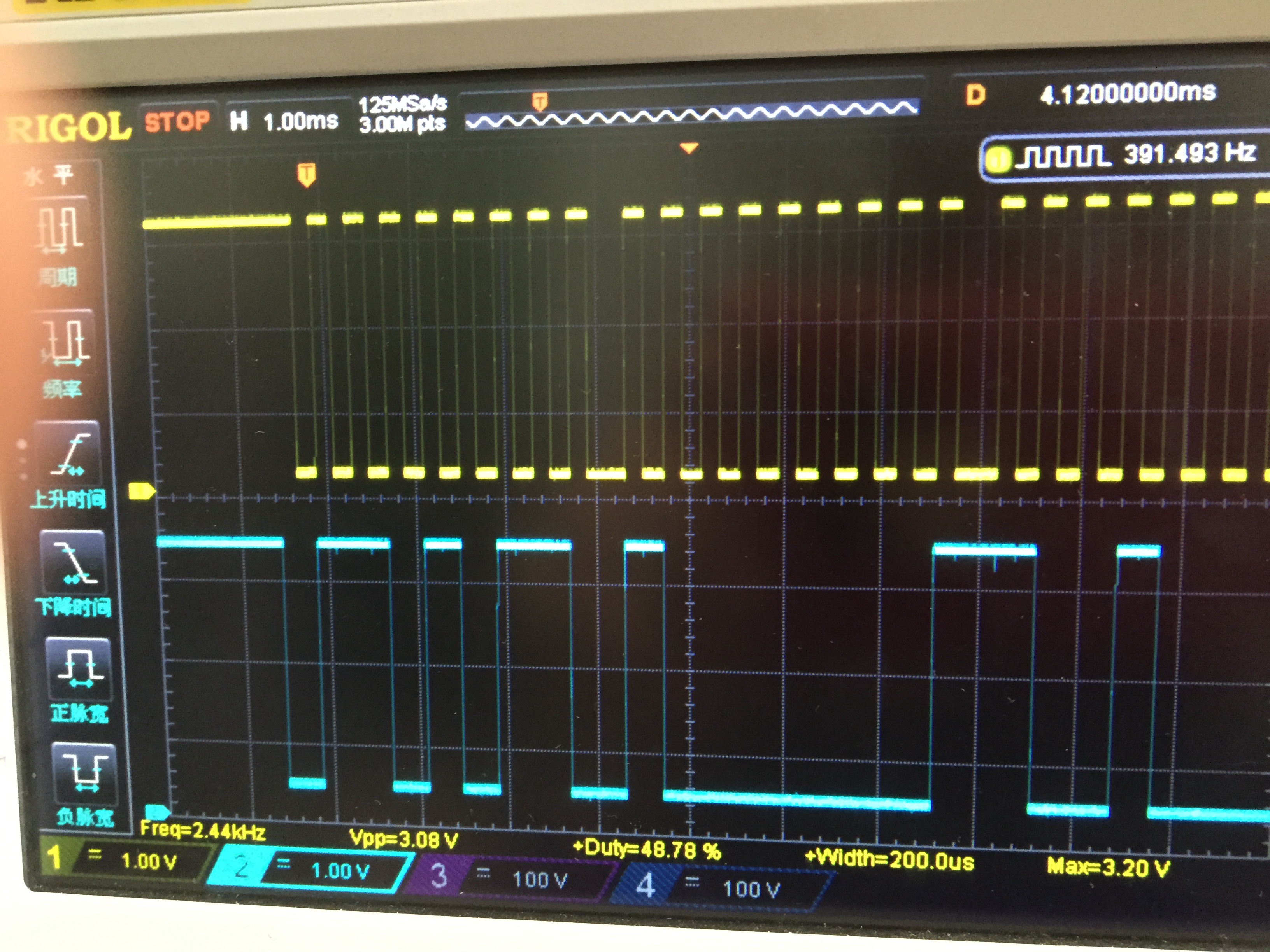

BQ24261M IIC 无应答。
Other Parts Discussed in Thread: ADS1115

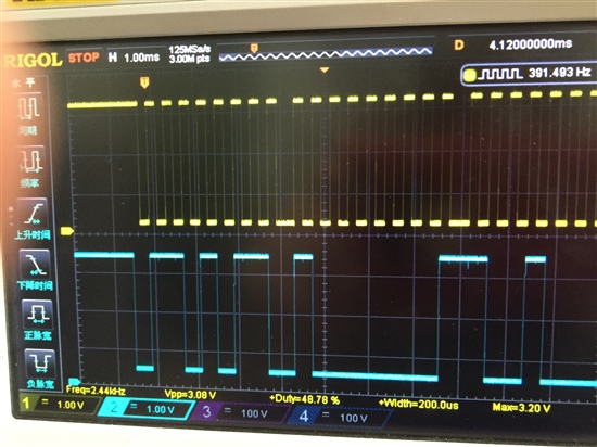

官方评估板,7V输入到IN供电,SDA SCL 上拉到3.3V ,单片机为TM4C123G 引脚输出时为开漏输出,输入时为普通输入,IIC写地址为0x6b左移一位的0xD6,读地址为0x6b左移一位或上1的0Xd7,波形图如图:
部分关键代码如下:
uint32_t I2cWrite8bits(unsigned char byte)
uint32_t i;
uint32_t ack;
SDA_OUT;
SDA_L;
for(i=0;i<8;i++)
if((byte<<i) & 0x80)
SDA_H;
else
SDA_L;
LITESOFT_I2C_DELAY_US(2);
SCL_H;
LITESOFT_I2C_DELAY_US(100);
SCL_L;
SDA_H;
SDA_IN;
SCL_H;
ack=SDA_READ;
SCL_L;
return ack;
unsigned char I2cRead8bits(void)
unsigned char temp=0,i;
SDA_IN;
for(i=0;i<8;i++)
SCL_H;
temp=temp<<1;
if(SDA_READ)
temp|=0x01;
SCL_L;
SDA_OUT;
SDA_L;
SCL_H;
SCL_L;
SDA_H;
return temp;
void BQ2426XWriteData(uint8_t addr,uint8_t data)
I2cStart();
I2cWrite8bits(0xd6);
I2cWrite8bits(addr);
I2cWrite8bits(data);
I2cStop();
LITESOFT_I2C_DELAY_US(250);
uint16_t BQ2426XReadData(uint8_t addr)
uint16_t result;
I2cStart();
I2cStart();
I2cWrite8bits(0xd7);
result= I2cRead8bits();
I2cStop();
return result;
比较着急,IIC用以前调MPU6050的硬件IIC也试过,调ADS1115的软件模拟IIC也试过,均无应答。这份是根据TI 官方BQ系列电量计MSP430的程序改的,依旧无法有ACK,数据全部是高,0xff,谢谢大家了。
