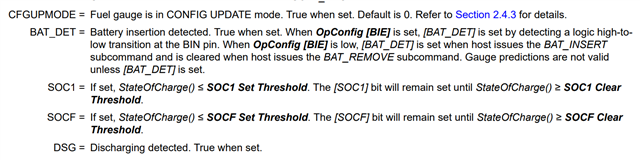

[参考译文] BQ27427:BQ27427YZFR 始终报告充电/负电流。
在读取flags 06 07 寄存器时,当没有插入电源充电时检测到在充电状态,读取电池的remainingCapacity的容量越来越大,电流读取到的值正的;
当有插入电源充电时确检测到未充电状态,读取电池的remainingCapacity的容量越来越小,电流读取到的值是负的
这个是哪里可以配置正向和反向吗?哪个地方能配置呢
已经收到了您的案例,调查需要些时间,感谢您的耐心等待。
您好,
zh liu 说:这个是哪里可以配置正向和反向吗
这个不是寄存器设置的。
请先通过读取“5.1.2 DEVICE_TYPE: 0x0001” 寄存器,返回0x0427值来确认I2C时序。
