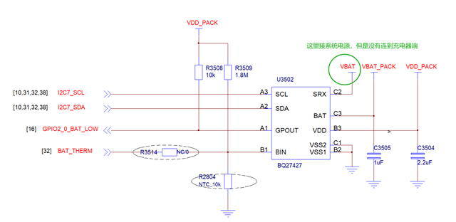

BQ27427的VBAT接电池的PACK+,SRX脚接系统供电VSYS,但是SRX脚没有接充电器输出端,系统只要求BQ27427能检测电池电量,没有其他功能。这种电量监测的应用有没有问题

  • BQ27427的SRX 脚有几个重要的作用,主要与电池状态监测和相关功能有关:
    SRX 脚用于测量流过电池的电流。它通过连接到电流感测电阻,帮助BQ27427确定电池的充放电状态。
    这个测量允许芯片计算出电池的剩余电量和充电状态。
    通过监测充放电电流,BQ27427 可以更准确地估算电池的健康状态,从而提升电量估算的准确性。
  • 我想知道的是,如果SRX脚没有接到充电端,电量计算功能还能不能用起来。图纸如下,谢谢
  • 可以启动,但最好比较验证下,这样接是否影响电量计算的准确性差异。
