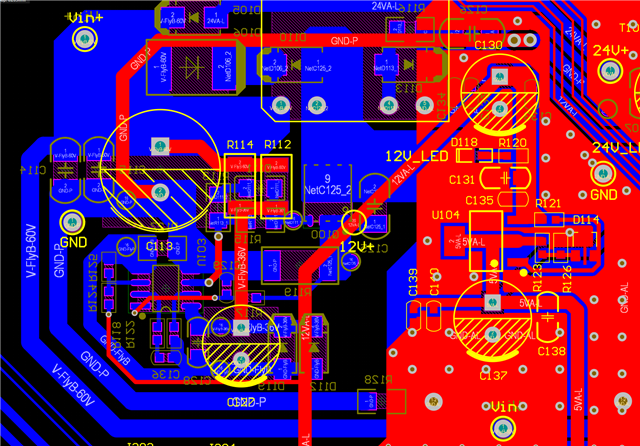

输入24V,输出13V,空载是稳定的(后端只有LM317,317输出也是空载)。
13V处带电子负载2W以上,输出电压就变成0V,这时输入电压未拉低(输入功率是足够的)

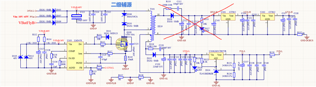

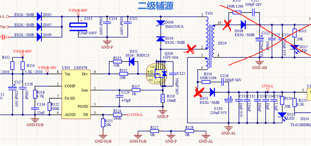

你能澄清一下变压器绕组在板上是如何连接的吗?
这在原理图中确实是错误的。

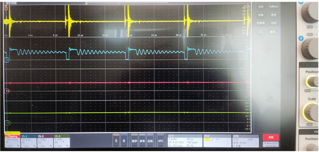

最好的解释是测量初级和次级侧的开关节点,并在此处附上波形。
我在原理图上标记了三个开关节点。
一旦我们知道变压器连接正确,我们就可以进一步研究设计。
