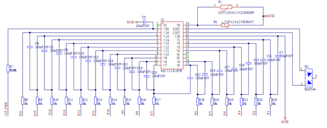

采用如图电路设计,使用BQ7721612芯片。发现:
1、部分芯片焊接到PCB后接上电池工作正常,部分芯片不断输出报警。
2、有问题芯片,仅从C17_PWR供电50V的情况下,COUT输出高电平7V,DOUT输出低电平。工作正常的芯片,两个脚都输出低电平。
这个现象是电路中有哪个位置设计有问题导致的?

  • 您好
    根据您提供的资料应该是触发overvoltage
    In the BQ77216 device, each cell is monitored independently. Overvoltage is detected by comparing the actual cell voltage to a protection voltage reference, VOV. If any cell voltage exceeds the programmed OV value, a timer circuit is activated. When the timer expires, the COUT pin goes from inactive to active state. The timer is reset if the cell voltage falls below the recovery threshold (VOV – VOV_HYS). Undervoltage is detected by comparing the actual cell voltage to a protection voltage reference, VUV. If any cell voltage falls below the programmed UV value, a timer circuit is activated. When the timer expires, the DOUT pin goes from inactive to active state. The timer is reset if the cell voltage rises below the recovery threshold (VUV + VUV_HYS)
    关于如何修改,应该是部分匹配出了问题导致触发过压保护。
    Figure 8-1. Timing for Overvoltage Sensing
    参考datasheet如图做相关相关电压或者相关匹配调整避免触发造成问题发生。
  • 5个样品焊接了5块板子,有2块出现了描述的问题,有3块正常。
    1、接电池测试时用万用表测试过BQ77216的V1~V16引脚,引脚间电压为3.2~3.25V之间,没有过压情况,故障板子COUT和DOUT均输出低电平。正常板子输出高电平。
    2、仅从C17_PWR供电50V,VSS接地的情况下,故障板子COUT输出7V,DOUT输出低电平。正常板子两个脚均输出低电平。
    有没有可能是芯片在焊接或使用过程中损坏了导致故障现象?

  • 做过交叉,故障现象跟随芯片转移,怀疑是芯片问题。但是故障率这么高,怕是电路中哪个匹配不正确导致的故障现象。
