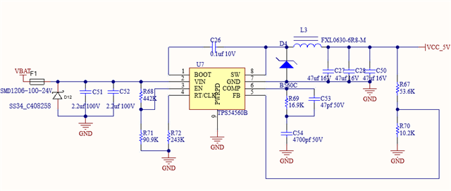

TPS54560B: 没有电压输出
Part Number: TPS54560B
1引脚电压为5.4V
2引脚电压为12.3V
3引脚电压为2V
sw没有电压输出   为-0.7V
