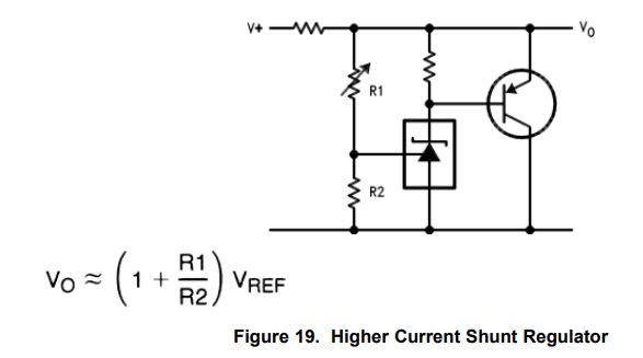

我打算使用LMR14050绘制一个反向降压电路,输入电压为15V,输出电压、电流为-15V/0.2A,我注意到参考设计PMP10680中,LMR14050的EN引脚外接了一个由LM431组成的大电流稳压器,该电路作用如下图:
即输出电压Vo等于输入电压V+,既然如此,LMR14050的EN引脚为什么不直接与VIN引脚连接呢?附PMP10680参考设计:
    如果单纯为了应用您可以根据您的实际情况直接连接VIN,根据datasheet等均有这样的设计。
    至于为什么不这样直接连在一起因为官方推荐参考设计有考虑到UVLO的阈值可以通过Ven的值来调节。
    Enable pin, with internal pull-up current source. Pull below 1.2 V to disable. Float or connect to
    VIN to enable. Adjust the input under voltage lockout with two resistors. See the Enable and
    Adjusting Under voltage lockout section.
    这是datasheet原文是通过接在EN管脚外部两个电阻来调节,实际就是调节Ven电压来改变UVLO阈值。这样在参考设计里方便客户根据自己的情况进行稳定的调节,当然,如果您只用两个电阻也可以,但是需要保证稳定供电,因为EN脚还涉及到使能。
