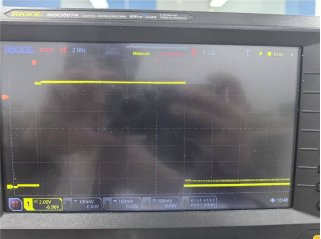

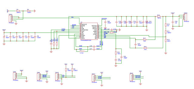

我们选用TPS552892做demo板,输出电压设定为12V,原理图如下所示,电感为4.7uH,IDC为9A。
输入电源:KEITHLEY 228S-32-6,负载为电子负载:IT8511。
问题1. 先开启电子负载设定CC:4A以上,之后开启输入电源会瞬间保护(3A及3A一下并不会保护)。注;先开启输入电源后开启负载并不会出现保护现象。

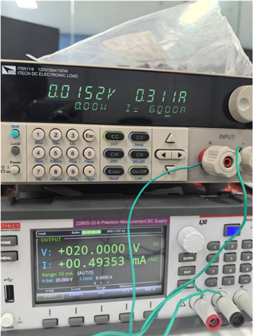

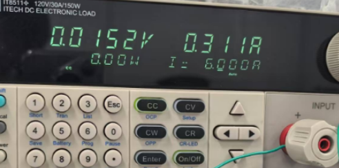

问题2. 负载设定CC:6A时,过15S左右会出现保护现象,并且电压不稳定一直在变。图片2是保护跌落
麻烦工程师帮忙分析一下问题,谢谢。

  • 感谢您的联系。 输入电压范围和最大输出电流是多少?
    1.电源电流限制:
    电源似乎有6A的电流限制。 请在触发输入电源保护时检查输入电流。 此外,输入电缆太薄,会导致电阻和压降大。 您可以测试IC侧的实际输入电压。 它将远远小于您的设计值。
    2.输出电流限制。 请注意,您正在使用此电阻器设置5A输出电流限制。
