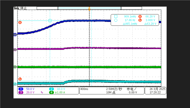

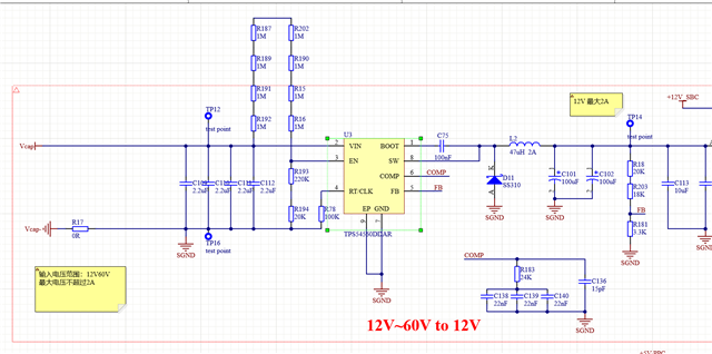

TPS54560在有输入电压时,无法正常输出12V,波形如下,有可能是什么原因造成的呢?
CH1为VIN输入电压     CH2为12V输出电压   ch3为SW点波形   ch4为电感电流波形
