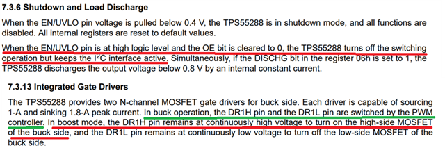

TPS552882-Q1: TPS55288RPMR的MOS驱动问题
Part Number: TPS552882-Q1
我在使用这个器件的时候发现这个芯片的DR1H引脚没有描述输出电压的值是多少,有没有知道的可以告知一下
