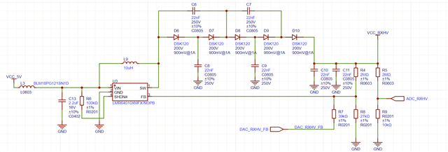

LMR64010: LMR64010XMFX/NOPB器件的SW信号不正常
Part Number: LMR64010
Hi,all

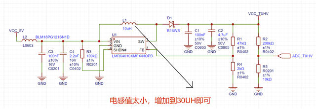

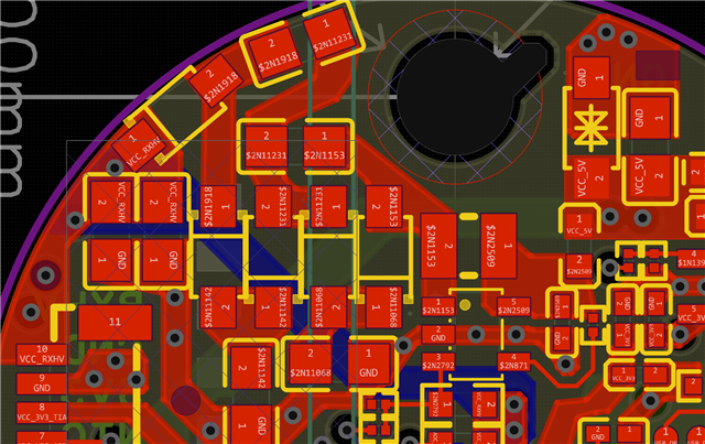

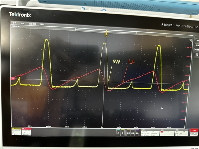

      最近使用LMR64010XMFX/NOPB+二极管倍压的方式升到150V做为APD的电源输入,但是在没有负载的情况发现SW信号不正常。具体见下图,不知道此类SW信号如何解决??
