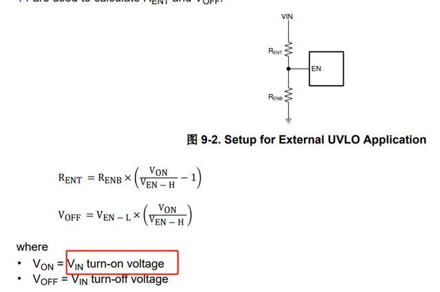

LMR38020: 电路设计
Part Number: LMR38020
你好,请问LMR38020FDDAR这款芯片的EN引脚的分压电阻计算时的vin turn on voltage是什么参数, ,我们系统输入电压最高在60V左右,最低在40V左右。现在没有办法计算RENT
