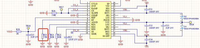

LM5045: RT引脚关于频率设计问题
Part Number: LM5045
RT电阻设置为75K,根据计算,输出频率应该是66Khz,实际测试只有63Khz,同一个PCB焊接不同的IC,输出频率不一致63-68Khz之间,由哪些原因引起?
  • 感谢您对TI产品的关注!
    关于你的咨询,我们正在确认你的问题,稍后回复您。
  • 在设计使用LM5045的电路时,您提提到的RT引脚的电阻设置为75KΩ时输出频率预期为66kHz,测试结果有波动的话,这可能由以下几个因素引起:
    电阻和电容的公差可能导致频率偏差。尤其是RT电阻和与频率相关的电容的实际值可能与标称值有所不同,换个公差小的看看。
    PCB的布局和走线会影响信号的完整性和延迟,长走线、接地、供电和信号路径的设计不当可能会引入额外噪声和延迟。
    电源的波动和噪声可能会影响LM5045的工作,导致频率不稳定。
    电路和PCB布局你可以看看我们评估板的设计。
