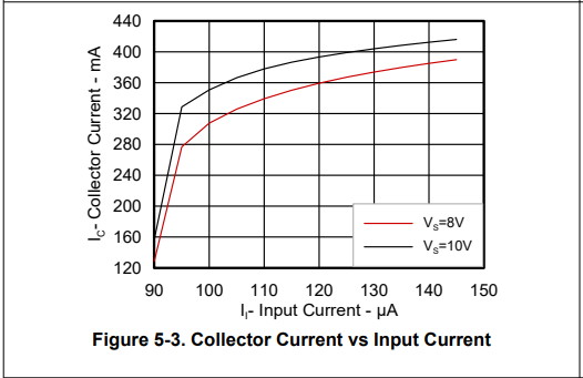

如题,请ti的专业工程师支持下,谢谢!
感谢您对TI产品的关注!关于你的咨询,我们正在确认你的问题,稍后回复您。

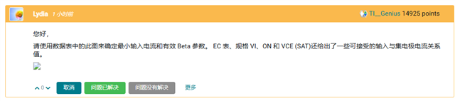

您好,
请使用数据表中的此图来确定最小输入电流和有效 Beta 参数。 EC 表、规格 VI、ON 和 VCE (SAT)还给出了一些可接受的输入与集电极电流关系值。
您好,图无法正常显示,麻烦重传下,谢谢
我这边可以正常显示,以防万一再发送一次图片,
