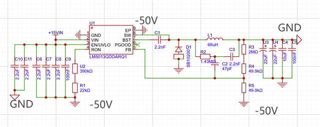

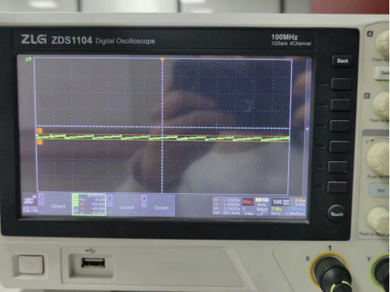

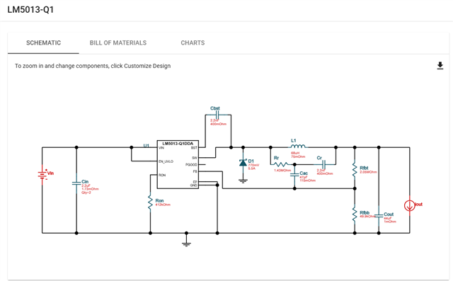

我在WEBENCH上用LM5013-Q1仿真的如下图,输入65V,输出50V,带载0.5A。然后我把这个电路画成IBB拓扑,原理图如下,应用是+15V输入,-50V输出,但是空载输出不稳定,为锯齿波,交流档测试输出端的波形如下图,请帮忙分析一下,谢谢!

根据您的需求不建议您用这个IC来实现。
关于您的问题,根据您提供的资料应该是电路匹配导致的问题,因为官方没有针对性资料,官方有相关的匹配计算器,但是您如此应用不适合用这个工具。
https://www.ti.com.cn/tool/cn/download/SNVR514
如果您一定要如此设计官方提供官方的仿真模型来幅值您调试,
https://www.ti.com.cn/cn/lit/zip/snvmc97
请您参考这个仿真模型。
