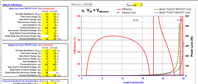

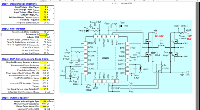

您好,以下是应用场景:6-28V输入,正常12V输入,输出12V,30A,-40-85℃,400KHz开关频率应用,目前遇到的瓶颈是:
1.不知道IC的功耗如何计算,IC的发热源主要是MOS栅极栅极驱动吗,是否有其他的比较大的热源,目前这个应用场景IC大概温升多少呢;
2.外置MOS的Qg是否有要求,目前选型为43nC的,不知是否满足要求;
3.用TI官方的LM5176计算工具,将上述参数输入后,在6V输入的时候电流在12-20A效率会迅速下降,20A后又会上升(如下图),目前不知道出现这个问题是为什么;
请帮忙解答一下,谢谢!
