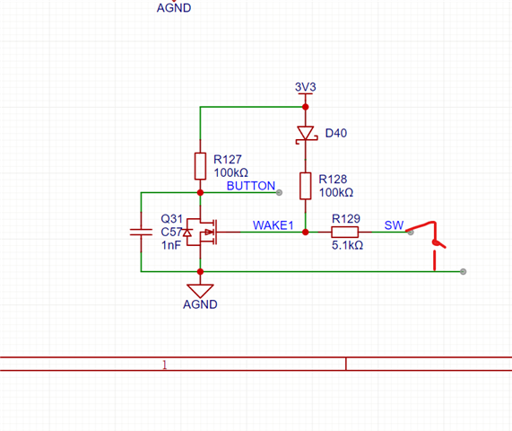

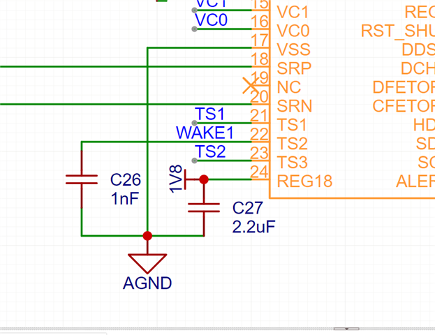

在测试SHUTDOWN唤醒功能时,使用RST_SHUT引脚上拉1s以上进入了shutdown模式,但当关闭板子上的其他电源时,AFE的TS2引脚被下拉的很低导致触发唤醒功能。但隔了一夜再次测试发现又恢复正常了,任何地方都没有动过,也没有重新下载过程序。请问这是什么原因导致的呢?
昨日:测量图片POW_EN是BMS的辅源,
图一:昨日总览图
图二:昨日局部图
今天:图三:今日总览图
图四:今日局部图
TS2引脚被一个~4.7-MOhm的上拉电阻器微弱地拉高,因此漏电流很容易将引脚拉下。
确保TS2 MOSFET和组件的漏电流低,这样引脚就不会被无意中拉低。
这种情况只发生过一次还是一直发生?你提到“关闭电路板上的其他电源”。这些其他电源的电源是什么/它们也连接在哪里?
