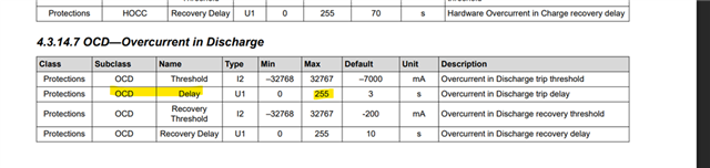

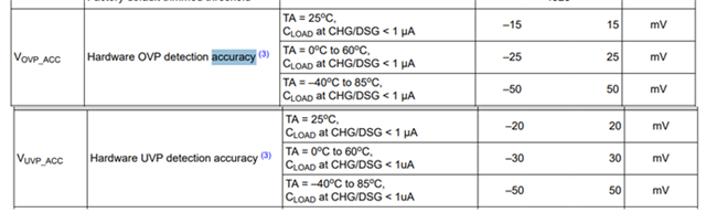

1、BQ27Z746的HW Threshold Targets里面的OCD精度是多少mV;
2、如下图片,器件规格书里面的Tocd和BQStudio里面的是指同一个延时么;

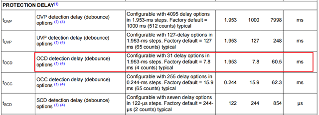

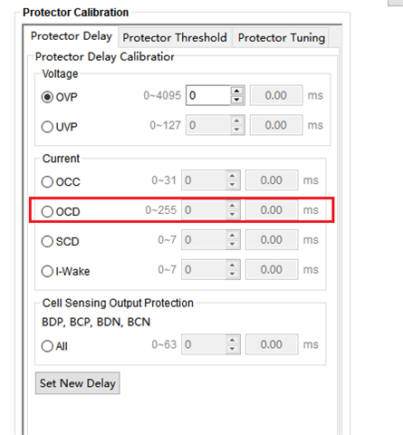

3、如下图片,在BQStudio里面的Protector Delay下面的OCD可以设置200mS么;
4、如第三部设置为200mS后,这个延时的精度范围是多少;
您好,
1- mV HW 阈值目标取决于相关参数、请参考数据表中的屏幕截图
2 是的,数据表的图像和 BQstudio 中的校准选项卡是相互关联的
3 保护延迟可以设置为 200ms,可在以下参数中看到
4参考 A1 中查看精度,延迟不会影响精度,而是温度影响最大
