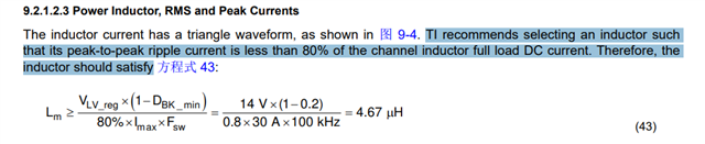

我在看LM5170的dataseet时候,有个疑惑:
1.为什么纹波电流设定为80%,而并不是30%~40% 输出的电流,
