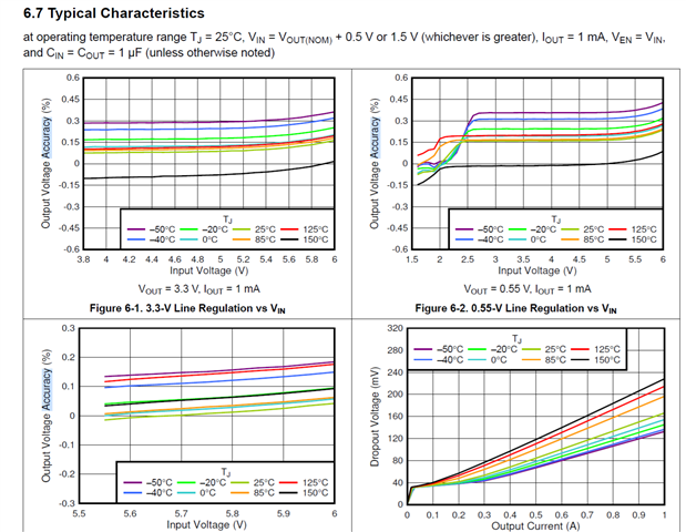

我看你们手册里面Figure 6-1、Figure 6-2、Figure 6-3输出电压精度最大也没有超过0.45%
但是这里描述最大能到1.5%
这是不是前后矛盾啊?
因为我们现在在算WCCA输出电压,1.5%不满足要求。
