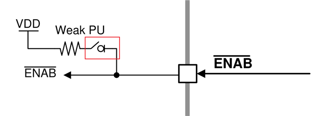

1、如下图所示,ENAB引脚内部弱上拉到VDD,如果此引脚外部再通过10K电阻上拉到VDD。电量计还能正常工作么。会影响normal、sleep、ship、shelf、shutdown这几种模式的进入和退出么;
2、如果在ship和shutdown模式下。将ENAB和PACK负极短接(短接需要持续多久),是否就能唤醒,然后进入normal模式;
3、ENAB引脚引出到主机控制,对主机的控制逻辑有哪些建议。

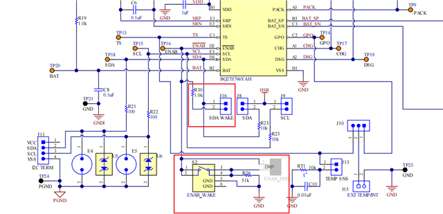

您按照评估板进行设计,评估板不接上拉电阻。我们也没有测试过接上拉电阻会不会出现问题。

Vivian你好,评估板上看未唤醒的时候ENAB是悬空的。WAKE时通过51K电阻下拉到PACK负极。建议这样设计是吧。
另外有一个短路帽1K接到SDA这个是什么作用。
最后原问题里面的:2、ENAB和PACK-短接需要持续多久才会唤醒;4、当ENAB接低从低功耗唤醒后,如果有再次接低操作会不会有什么问题?
另外:这个弱上拉,是不是在ship、shelf、shutdown模式才会接通。normal、sleep模式IC内部是不上拉的。这样理解对么?
1.如下图所示,ENAB引脚内部被弱拉到VDD。如果该引脚通过10K电阻器从外部拉到VDD。电表还能正常工作吗。是否会影响正常、睡眠、运输、货架和停机模式的进入和退出;
ENAB不应从外部拉起。

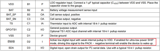

2.如果处于装运和停机模式。将ENAB和PACK的负极端子短路(短路持续多久),将其唤醒并进入正常模式;
2&6. ENAB引脚拉低没有最短时间,这取决于动作过程中IC的各种因素以及PCB布局的完成方式。

4.当评估板未被唤醒时,ENAB被暂停。在WAKE过程中,通过51K电阻器向下拉到PACK的负极。我建议这样设计,对吧
是的,你可以这样设计。
5.1K在SDA中的作用是什么
达到电流极限。
6.ENAB和PACK短路需要多长时间才能唤醒
见2.
7.如果ENAB从低功耗中唤醒后重新连接,会有任何问题吗?
不,因为引脚正在寻找逻辑转换。
