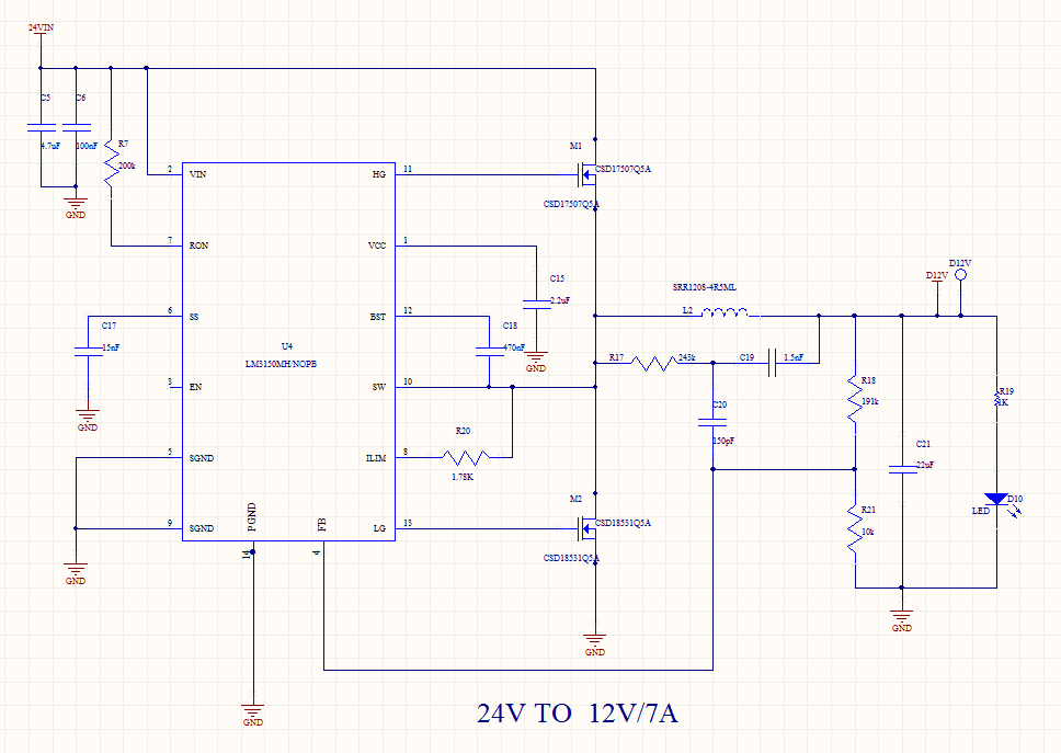

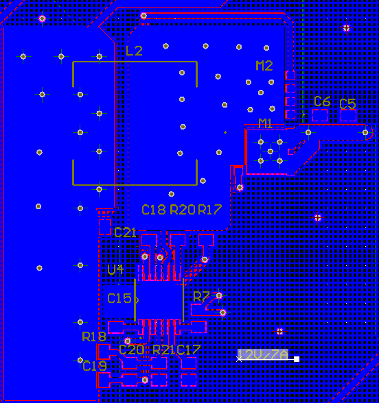

先上图,这个电路的要求是输入24V,产生12V,7A的电压,现在空载时电压为12.5V多。加上2.2R的功率电阻时,电压骤降到2.9V,也没有发热现象等,请问怎么解决这个问题,使他它达到要求。

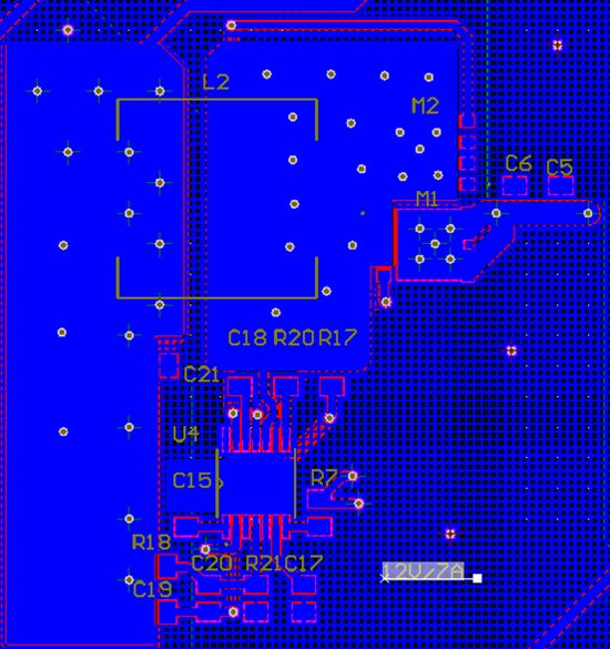

再上PCB,四层板,
  • 亲;建议慢慢加载到额定值,看看输入输出变化。
  • 示波器测一下FB脚波形,电感量够不够,四层板散热好,看看有没有虚焊
  • 你电感的饱和电流是多少?
  • 另外对于你的应用推荐使用LM25117
  • 谢谢Max Han,我这个也是从wench里面得到的结果,元件都是里面推荐的,电感用的是SRR1208-4R5ML,饱和电流10A,请指导在这个电路基础上怎么改进才能到达我的要求

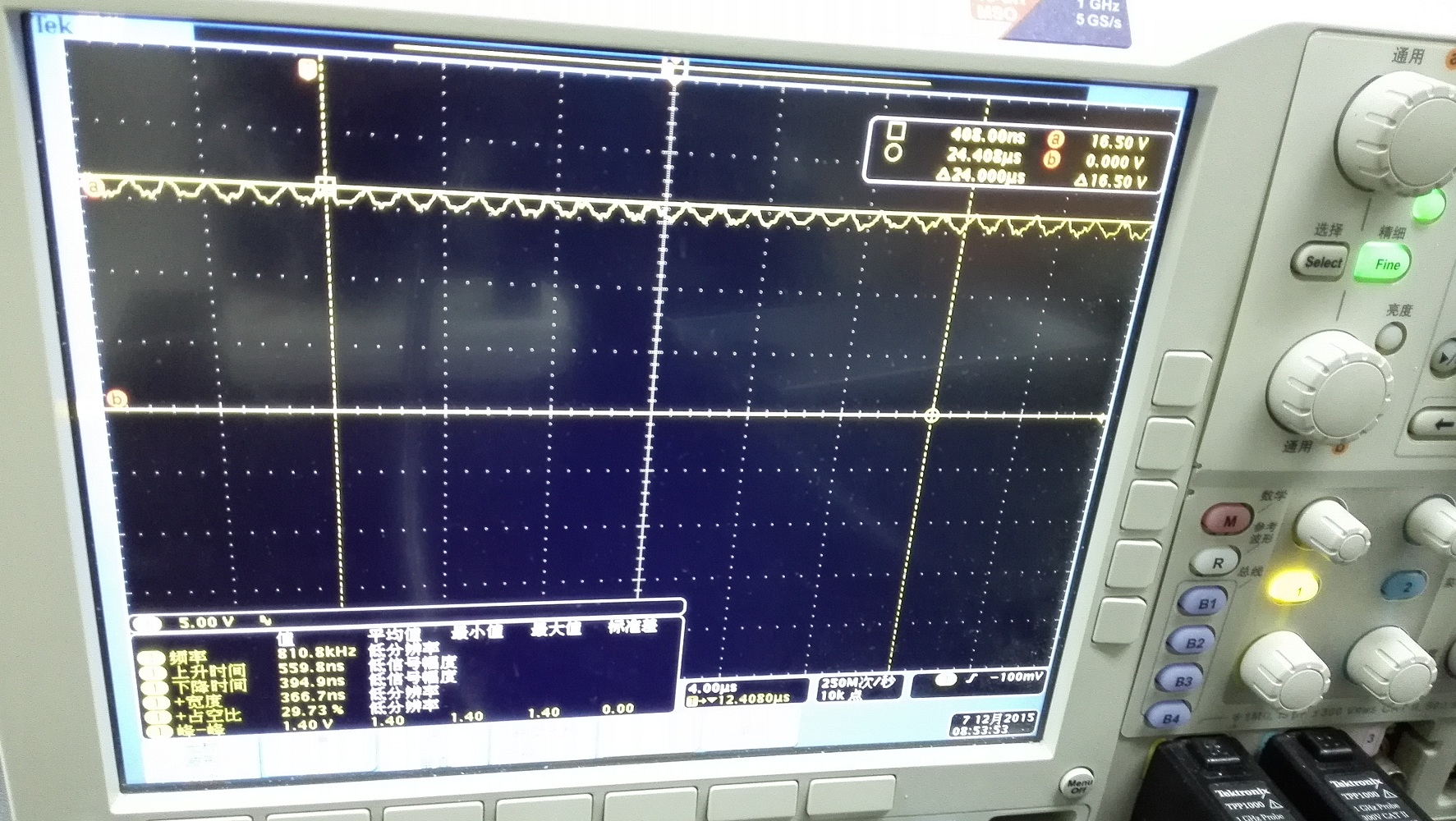

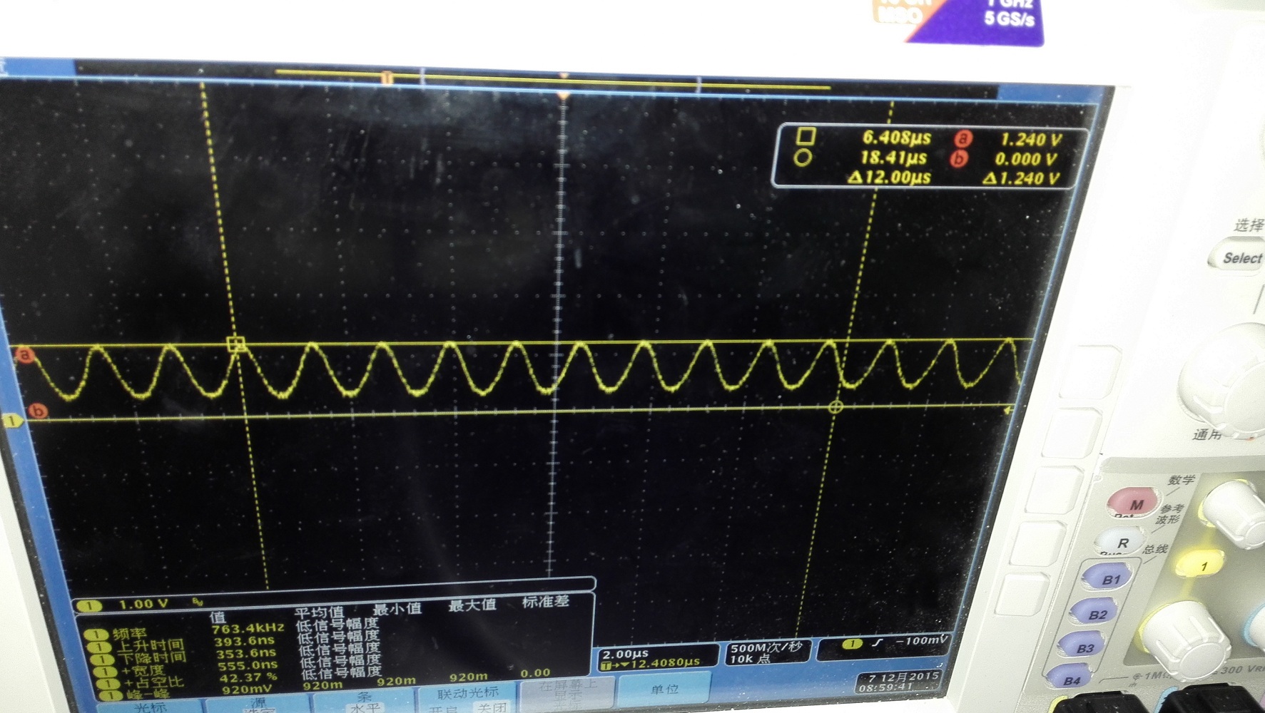

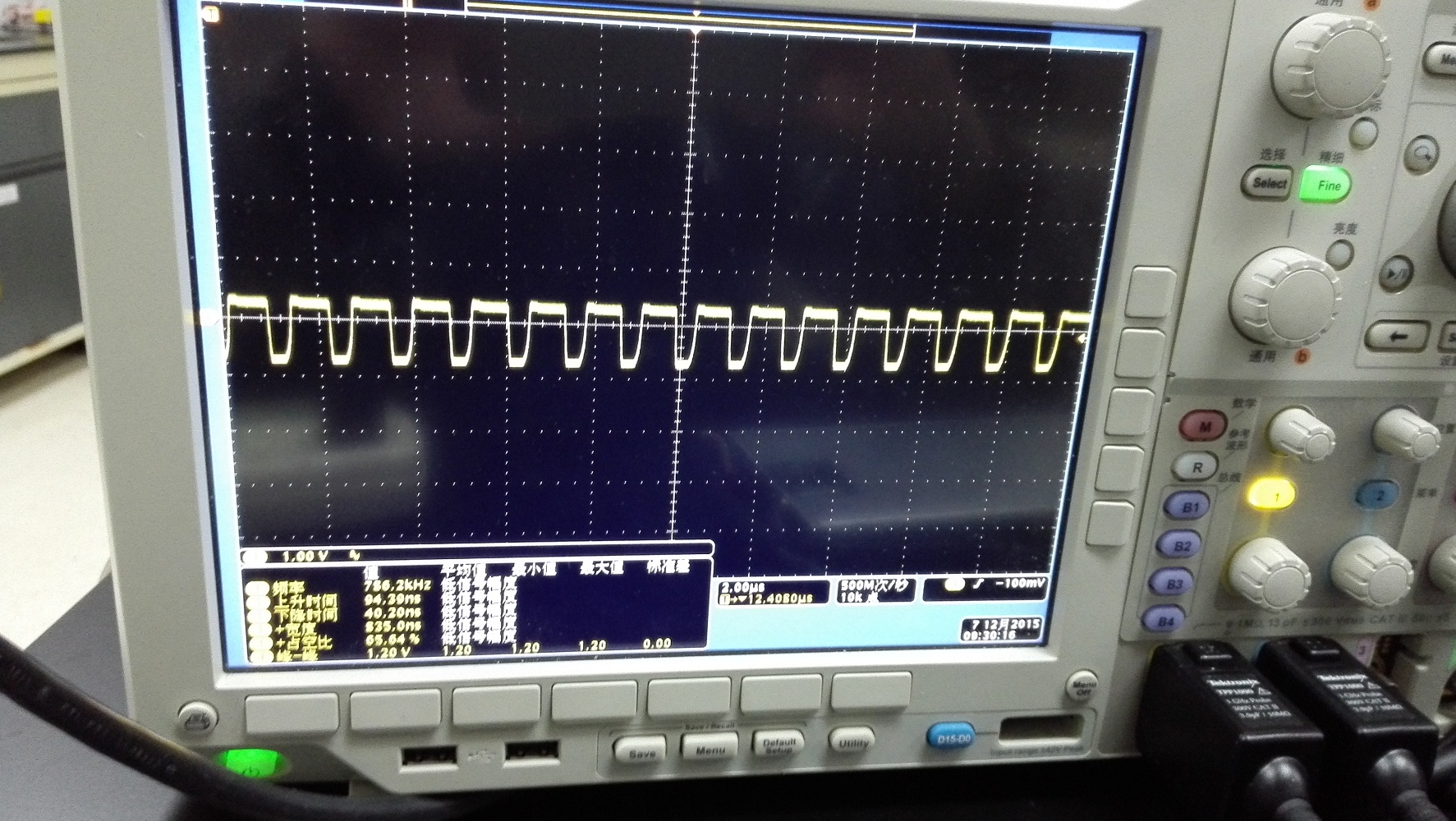

  •  YH,你好,我看你调了一个LM3150 8A的输出,希望你能多指教,下面上FB的波形,负载60欧姆,预计输出12V,
  • 不好意思,上图是SW的波形,FB的波形如下
    输出的波形为
  • 由于LM3150是COT结构,所以FB脚必须有30mv的波纹这点很重要,而且这个芯片我发现个问题,输出电压不会稳定,输出的电压会随着输入电压变化而变化,不知道你也有没有遇到这个问题。
    你在12R的时候正常,2.2R不正常,建议看下是不是限流保护了。
  • 看看是不是哪里保护了。可以用Webench做一个参考设计,22uF输出电容感觉有点小。

  • 把电感上并联的RCC去掉,然后在上分压电阻上并一个几百pF的电容试试?
  • 上分压电阻并联几百pF的电容,那直接把电感上的R去掉不就行了

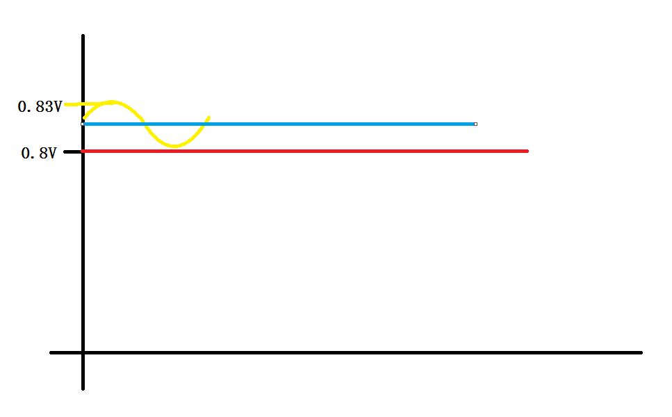

  • 以前我用过这个芯片也遇到同样的问题,我的理解是这样的
    理想情况下FB脚的电压应该是0.8V,但是这个芯片是COT结构需要30MV的波纹,在0.8V电压上注入一个30mv的波纹电压,反馈电压整体被抬高了,而芯片认的电压是蓝色线,其实最麻烦的是输出电压波纹是随着输入电压的变化而变化的,注入的波纹电压保证不了它一直都在30mv.所以输出电压也会变。
    以上是我对这个问题的理解,请各位老师批评指正,谢谢。

  • 我遇到的比较多的重载时输出电压往下掉的情况都是layout不太好

  • 输出电压随着负载增加下降这个确实基本上是布线带来的,但是我们目前的是空载测试输入电压增加输出电压也增加这个问题是不能避免得了?另外反馈电压确实是需要有纹波吗?
