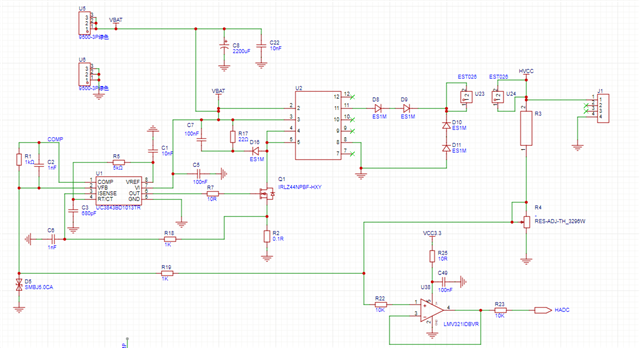

UC3843: 正激电压升压到1900V电压设计电压反馈问题
Part Number: UC3843
尊敬的工程师们,你们好。
我最近有项目需求,需要把14V-16.8V电压升压到最大1900的电源模块,目前选用UC3843芯片搭建测试电路。电路图如下:
设计工作频率是400KHz,开关管使用的是HSP60N06,现在上电后输出最高电压有1100V。调节反馈电阻好像不起作用,比如我调整分压电阻希望输出电压控制在1000V或者500V。实际上好像不起作用。无法控制输出电压稳定在目标值,我断开分压电压到芯片反馈引脚VFB的电路直接测量分压电压是符合实际输出电压。
项目需求输出电压是可控制,比如升压到500V 升压到1000V等等,如果我直接使用MCU的ADC对分压后的电压进行转换,通过判断实际输出电压大小控制UC3843开启或者关闭是否可以。控制UC3843的方式是通过拉低COMP引脚关闭芯片。
