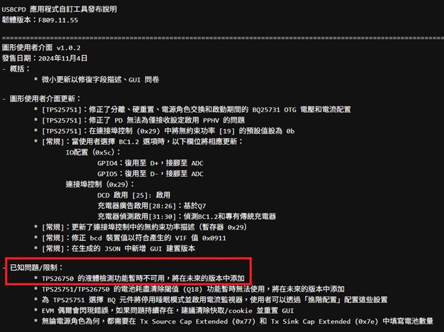

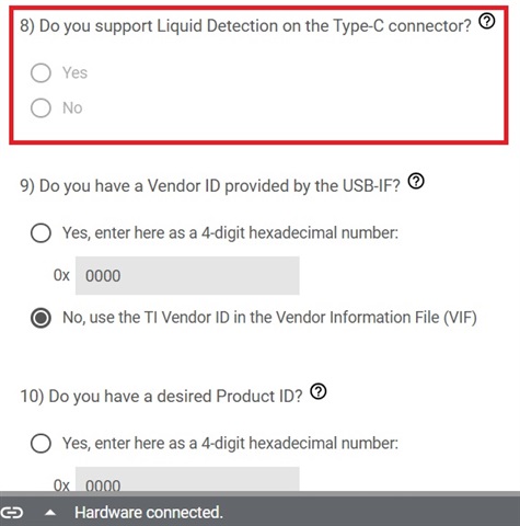

目前在配置使用TPS26750EVM+BQ25756EVM來進行PD3.1充電測試,
現在有使用USBCPD_Application_Customization_Tool對TPS26750EVM設定,
同時在BATTERY CHARGER CONFIGURATION也有針對BQ25756EVM進行設定,
將USB充電器插入J4時,J7(PPHV)可以量測到設定的電壓,(有跟BQ25756EVM完成連接PPHV(J7).HV_SYS(J1).J9)
但是在HV_SYS(BQ25756EVM的J3)無法量測到所需要的電壓電流,即使使用電子負載機抽載仍無作用,
想請教一下有哪邊的設定沒有做好嗎?另外已經使用USBCPD_Application_Customization_Tool設定參數了,
還需要另外使用EV2400獨立先對BQ25756EVM設定完之後再與TPS26750EVM連接嗎?
還請協助確認正確的設定流程,謝謝!!
