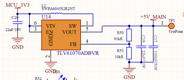

你好,我们在使用TLV61070A这个芯片的时候,输入3.3V,设计输出5V,可实际输出3.16V,目前找不到问题所在。原理图设计如下:

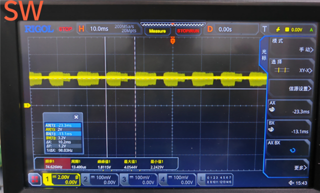

感量2.2uH.测量SW引脚无PWM波形。请帮忙分析一下是什么问题。输入3.3V正常。
您好,
原理图上没看出问题, R53 10K有点小,小于100K就可以。
TLV61070A数据手册“Table 8-2”有推荐的电感型号(8.2.2.2 Inductor Selection)。
也可参考评估板BOM TLV61070A Boost Converter Evaluation Module User's Guide
