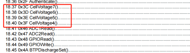

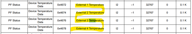

你好,目前我设计的BMS板现在调中遇到几个问题:
1.我通过上位机修改 SMBus Address 的地址改为0x10后,用arduino 用I2C通信,地址只能搜索到0X0B,且只能通过0X0B这个地址读取到相关数据
(我需要同时读取多块电池数据)
2.BQ40Z80芯片手册里只能找到 芯片1-4的寄存器地址,5-6电芯的寄存器地址没有找到,
3.使用场景电流比较大的话,充电 FET 和放电FET 是否采用并联好呢
感谢!
您好,
1和2:
回答问题1和2时、需要确认您已通过 Data flash parameter setup >> Calibration >> GPPCCHEM calculator >> ChemID >> Learning cycle and golden image. 3 正确设置电池电量监测计。
3:有关并联 FET 操作、请参阅应用手册:
https://www.ti.com/lit/an/sluaa09a/sluaa09a.pdf?ts=1744746545593&ref_url=https%253A%252F%252Fwww.google.com%252
4:技术参考手册中给出了地址位置。
