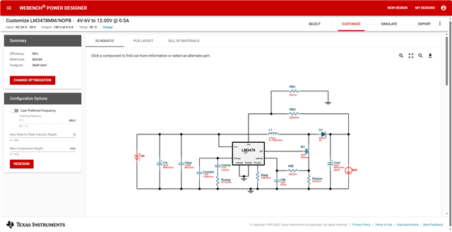

LM3478 参考 WEBENCH 生成的原理图搭建实物电路,发现一上电后 DR 一直输出高电平,输入呈过流状态。

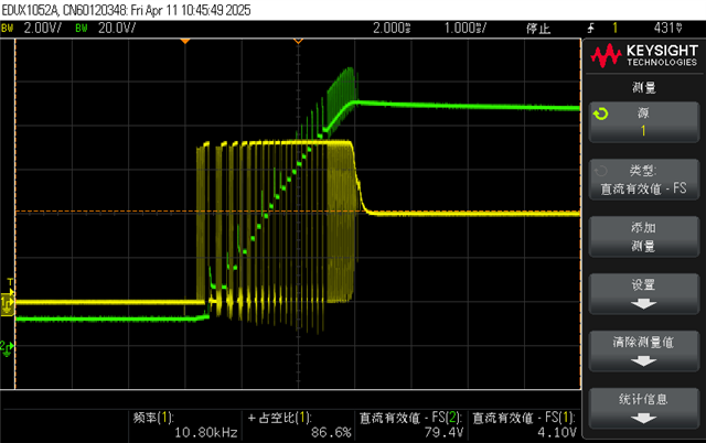

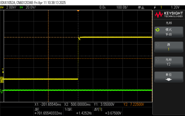

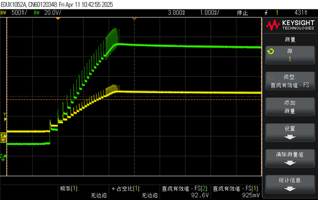

根据之前E2E上的帖子,将IC的VIN端在CIN上电后手动上电,发现DR一开始可以正常输出,FB电平到1.26V后DR引脚开始一直输出高电平,输入端呈过流状态。
根据手册中的描述,此时DR应输出低。
请问电路中出现了什么情况?怎么解决?

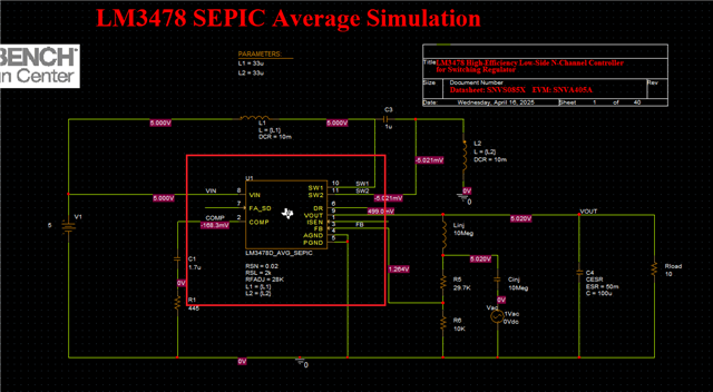

这个帖子的描述信息和我遇到的实际情况不完全相符,我的情况是:输入被拉低的原因是因为DR信号一直置高后电感和MOS呈通路状态导致过流后,稳压电源的输出功率限制将输入拉低,呈低压高电流状态。如果后续DR维持高电位是因为VIN被拉低到最低阈值以下,那么在电路空载状态下上电,为什么DR会出现一开始正常工作,从某一刻开始一直输出持续高(占空比100%)?正常情况应该是上电后在VOUT达到预期电位后,占空比减小到一定值,而不是维持100%状态。

根据您的描述,建议您通过官方的仿真软件来验证排查是否是电路问题引起的。优点是排除外界因素干扰以及IC的问题。
https://www.ti.com.cn/cn/lit/zip/snvmbh8
因为以上官方模型是由TI推荐,符合IC的逻辑,您可以将您的原理图导入来验证您的疑问。
您好
https://www.ti.com.cn/product/cn/LM3478#design-tools-simulation
这个链接是官方公布出来的所有相关仿真模型,您可以根据您的需求进行选择下载。
