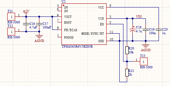

尊敬的技术人员:
您好。我在使用TPSM365R6V5RDNR的过程中,采用了如下电路,但是输出电压VOUT不是预想的5V,而是VIN-2V,如VIN是8V时,VOUT为6V,VIN为12V时,VOUT为10V,请问是不是原理图错误?或者是11号引脚应该拉高?
感谢您对TI产品的关注!

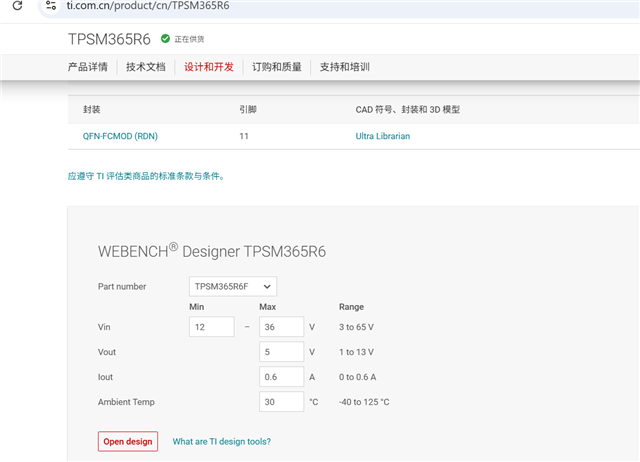

关于你的咨询,这个芯片TPSM365R6主页有电源设计工具webench,你输入一下设计参数。
生成导出的的电路,跟你的设计电路比较对照下差异,排查一下。
https://www.ti.com.cn/product/cn/TPSM365R6
