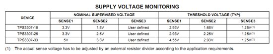

使用TPS3307-33电源监控芯片,数据手册里面描述sense 1 和2 MR满足的条件下,sense3大于1.25V就不会复位

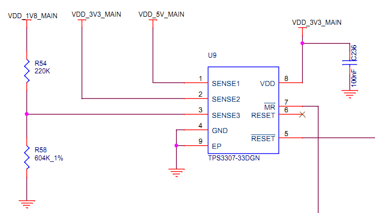

但是实际按照下图搭建电路,分压为1.31V左右(已测量),仍输出低电平复位信号,将R58改为820K,分压为1.4左右,仍输出低电平,将R54改为100K后,也就是分压达到1.6V 才不输出低电平复位信号。手上有5块板子,均是一样的现象。请问为什么Vth不是按照芯片手册描述的1.25V?
