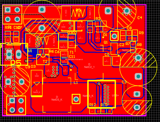

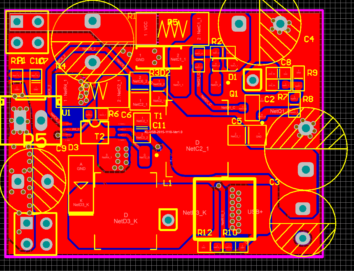

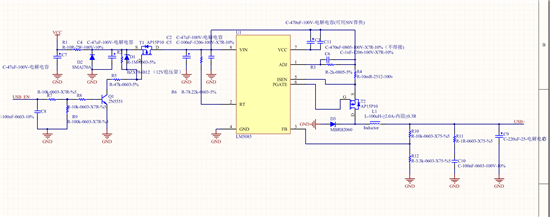

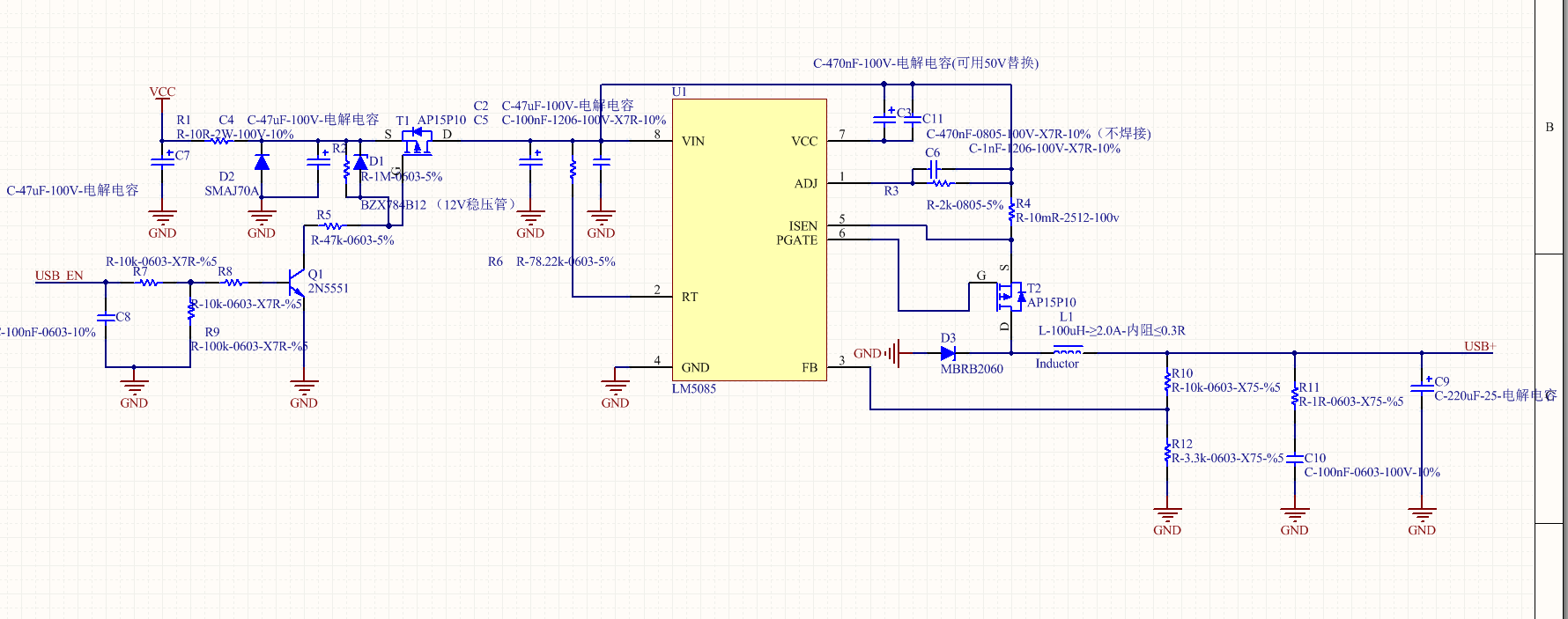

二极管使用的是BR210,电感是101的2A的带屏蔽电感,加一点负载都不行
亲;建议查查有没有虚焊。
Hi
失效模式是电压偏低,还是不稳定?
偏低先确认电感,不稳定需要确认layout。
电感的焊接是否有问题
二极管是肖特基么?注意这种电路必须为肖特基。
