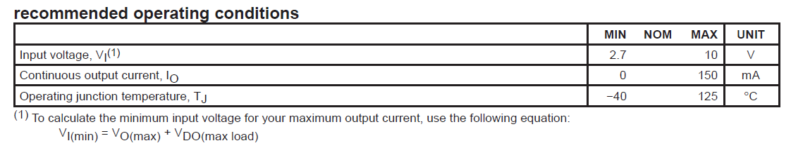

输入电压范围9.6-16.8V,输出电压3.3V,输出电流0.05A以内。想找个简单的LDO,之前输入电压6.4-8.4V时用TPS76333,
TPS763参数上标输入电压范围是3-60V,手册上是最高10V。
如果TPS76333不能用的话,那么有没有类似的期间推荐,最好封装也是SOT-23之类电路简单的。
