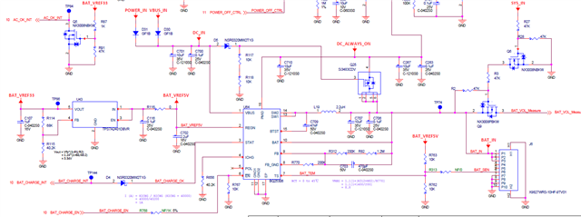

AC插入时,BQ25306可以正常充电,但是在拔掉AC后,BQ25306仍然处于正常工作的状态,电池电压会反串至VBUS。PS:AC供电电压:15V,设置电池充电电压:8.8V。

1. 参考 d/s 上的 8.3 推荐工作条件,VBUS (PMID) 和 SW 的推荐最大电流分别为 3A。
2. 不建议从 PMID 中提取大量负载。如果应用程序需要拉动 PMID 负载,请在 VBUS 变为低电平时将 /EN 设置为高电平以启用充电器,并将 /EN 设置为低电平以禁用充电器。
