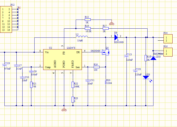

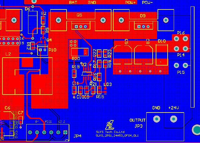

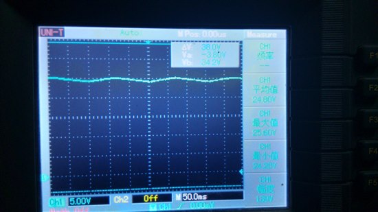

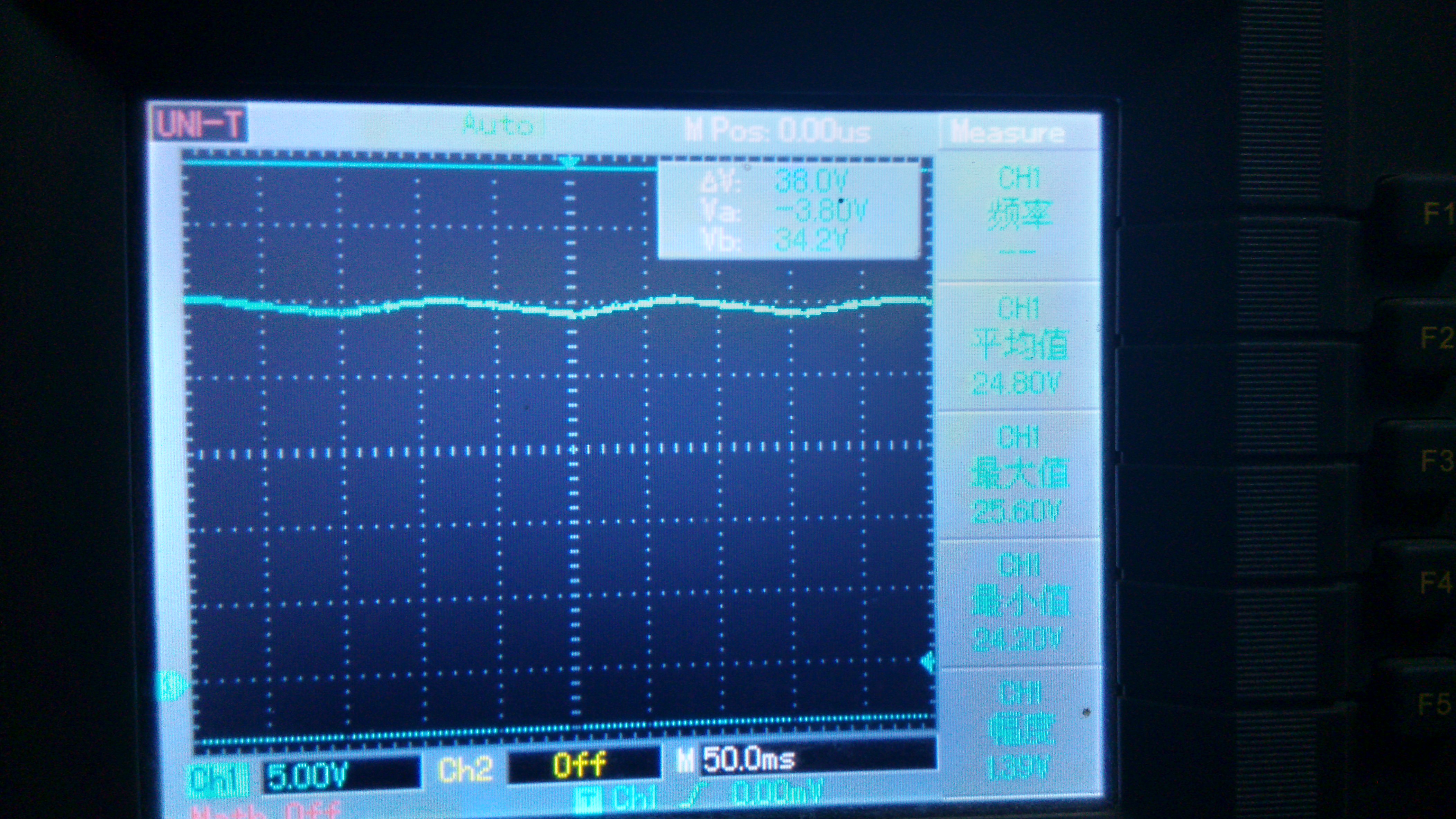

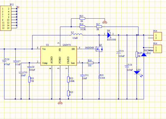

用WEBENCH弄了一个电路,参数完全按照软件选择,电路板是自己铺的,可能不太好,现在纹波很大,求解决方案。也加打输出电容,改COMP脚电阻电容了,也试着改FA/SD脚电阻,但输出仍然纹波很大,好像还影响前级,老是让电量计死机。求帮助!

既然是采用wenench的仿真,主要看输出电容的ESR规格,这个影响输出纹波。
其次layout不好,甚至电感质量不好,都可能影响,要逐个确认。
你这个是低频纹波,因为comp脚参数设计不好引起的,跟webench的区别是你用的是ESR很大的电解,ESR会影响comp脚的设计。将C10放到几十pF级别,另外C9和R21再调调
