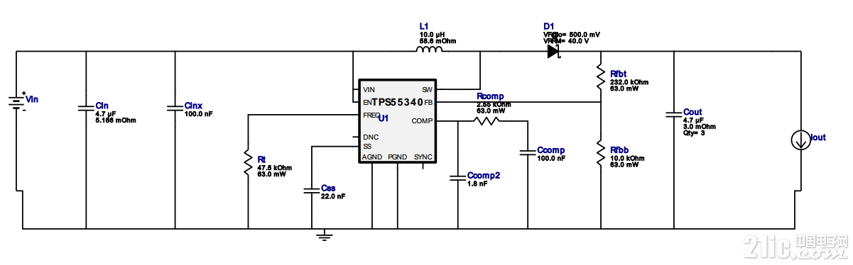

用TPS55340做升压电路!输入电压在4.5V——5.5V之间,输出电压在30V、输出电流为0.2A!空载时测量输出电压为30V!但是带上负载的时候(150ohm)输出电压为13.55V、FB引脚的电压为0.76V!下面是我的电路图。目前不知道是什么原因!请各位帮我一下!谢谢

这个电路我是通过TI的仿真得到的。电路板采用洞洞板手焊的。电路参数和结果如下:
空载测试:
输入:5V
输入电流:0.11A
输出电压:30V
芯片FB引脚电压:1.226V左右
带负载测试:
输入:5V
输入电流0.33A
负载:150 Ohm
输出电压:13.55V
芯片FB引脚电压:0.7V左右(小于0.9V)
问题:带上负载,输出电压下降!不知道这个电路电感一般都用什么型号的

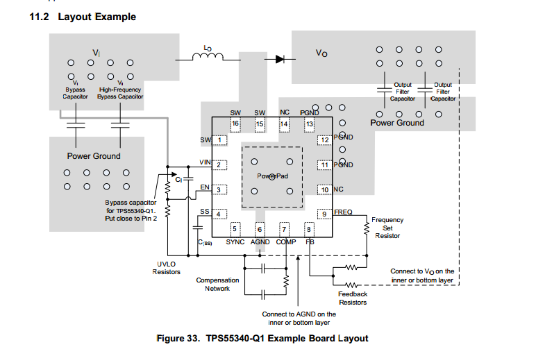

电源电路由于有大的dv/dt和di/dt,所以对layout要求很高(高频电流环路必须小,且寄生电感很小),用洞洞板手焊成功概率极低,我们不推荐客户这样来测试电源。你试下按我们的原理图和datasheet推荐的layout画一板,肯定没问题。
能把手焊的电源电路调好,本身已经不是这个芯片的问题了,而是你怎么战胜寄生参数了,中间情况太过复杂
可以参考EVM手册第13~15页,手册是这个链接:
http://www.ti.com/tool/TPS55340EVM-017?keyMatch=TPS55340&tisearch=Search-EN-Products
按照TI的layout,我在内层分了一块SW网络!不知道还有没有其他的问题
不建议在内层布SW线。通常内层GND铺铜和一些信号线以及部分电源线。TI的layout建议中,并没有建议将SW放在内层。请再确认。
我弄错了,现在在顶层跟SW有关的引脚没有走线!直接对电感、二极管和芯片的相关引脚铺铜来代替走线!!之前在内层的走线已删!另外,我在顶层还分别对电源、GND、Vout进行了铺铜!内层1对GND进行了分割,内层2对电源和Vout进行分割!这是我的PCB板!请指教!

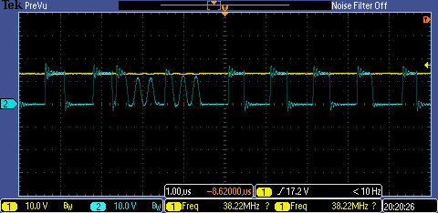

您好,感谢您一直以来的关注!新的板子还没有到!这是在洞洞板上测试的结果!在负载150ohm的情况下SW脚的波形如附件所示!我准备换个电感:VISHAY 一体成型 大电流电感 IHLP5050FDER100M51 13*13 试一试。黄色为输出电压、蓝色为SW脚电压波形(不知道为什么会有一段震荡?)
Fully agree Jeff。不建议在洞洞板上浪费时间。另外,关于设计,建议你使用TI的webench在线仿真软件。

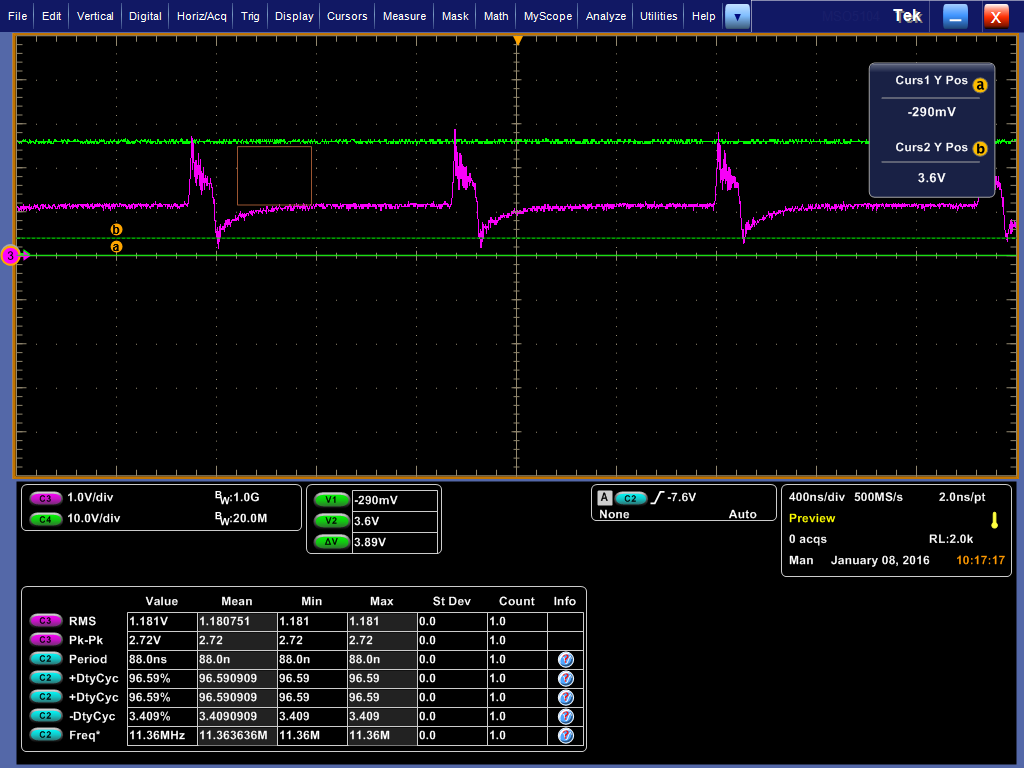

贴失效时和正常时的开关波形来看看。另外试一下,在COMP脚的电容电阻值,改成0Ohm+1uF试试。注意这个只是调试值(不建议最终采用),如果能解决问题,说明是补偿的问题,需要重新设计RC。
你好,根据你的建议,我使用了1uf电容和1ohm的电阻(0ohm电阻实验室没有了)但是输出电压没有达到30V呀!
下面的附件是SW引脚(蓝色、通道2)和输出的电压波形(黄色、通道1)。我发现把时间轴调短时,SW引脚的波形有断续的现象出现,波形的高电平有震铃,而且还能听到电感有轻微的响声!
输入电压:5.5 V、输入电流:1.1A左右
输出电压:24V、负载电阻:150ohm
