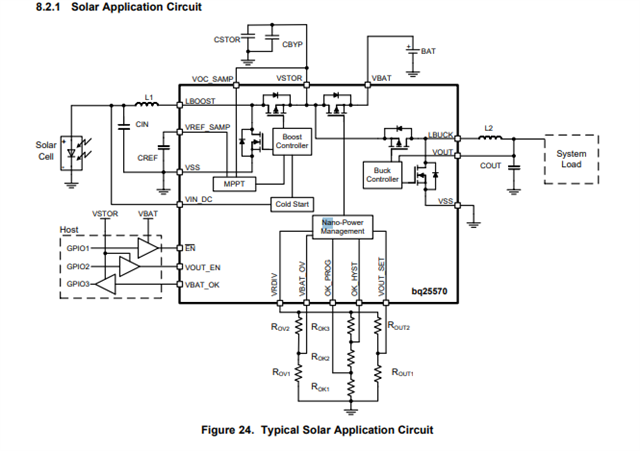

我现在有一个TENG的器件,没有测过它的I_V曲线,但是大概开路电压有7V左右,匹配电阻下有三点几伏,电流为mA级。请问在这种情况下,我怎么得到这个器件的最大功率点?BQ25570的Roc1,Roc2又怎么取呢?或者说这款芯片的MPPT功能是自适应的,只要我把器件和芯片连接在一起,他就会自动寻找到MPP点,Roc1,Roc2只是用于细调吗?

您好,打扰您,现在我存在另一个问题,我在芯片VBAT上连接了一个锂电池(一般标压为3.7V,充满电为4.2V),设置VBAT_OK连接到VOUT_EN。设置VBAT_OK_PROG为3.3V,VBAT_OK_HYST为3.7V,VBAT_OV为4.2V,VOUT为3.3V。请问,当我前面没有接摩擦纳米发电机的时候,而我的电池又满足我所设置的条件,BUCK电路会打开吗?并且给我后续的MCU供电?这时候是不是相当于VBAT上的锂电池正在通过芯片的BUCK电路,在给我的MCU供电?很期待您的回复!!
bq25570 器件经过专门设计,可以有效地提取光电(太阳能)或热电发电机 (TEG) 等各种高输出阻抗直流源产生的微瓦 (µW) 至毫瓦 (mW) 级的电能,而不会导致这些输入源发生故障。电池管理 特性 确保可充电电池不会因为所提取的能量而过充,不会出现电压升高或损耗超出系统负载安全限制范围的情况。除高效升压充电器外,bq25570 还集成了高效率、微功耗的降压转换器,可为系统(例如有严格功率和操作要求的无线传感器网络 (WSN))提供第二个电源轨。bq25570 的所有功能都采用 20 引线 3.5mm x 3.5mm QFN 小尺寸封装 (RGR)。
根据以上说明理论上可以,但是不建议您长时间如此工作,这个电源可以作为补充或者临时支持理论上可以考虑(满足实际情况下)。
